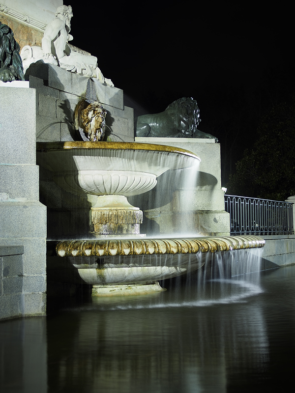

Otro ejemplo de esta noche. Es un poco farsa porque de noche no es problema lograr sedas en una fuente sin filtro, pero para que se entiendan las posibilidades es válido. Esta vez han sido 32 fotos a 1/15, ISO200, f/1,8 con lo cual he obtenido un filtro ND software de 5 pasos (equivale al movimiento de una captura de 32/15 = 2,13 segundos). Debería haber subido el ISO y cerrado diafragma para lograr más PDC y que los objetos estáticos salieran más nítidos, y de paso se hiciera patente la reducción de ruido.
Para no tener que apilar 32 capas en Photoshop he usado Imagemagick sobre los JPEG directos de la cámara con el comando de promediado:
Código: Seleccionar todo
Una captura simple (no hay efecto seda):
Filtro ND software de 5 pasos resultante (sedas equivalentes a una captura única de 32/15 = 2,13 s):
