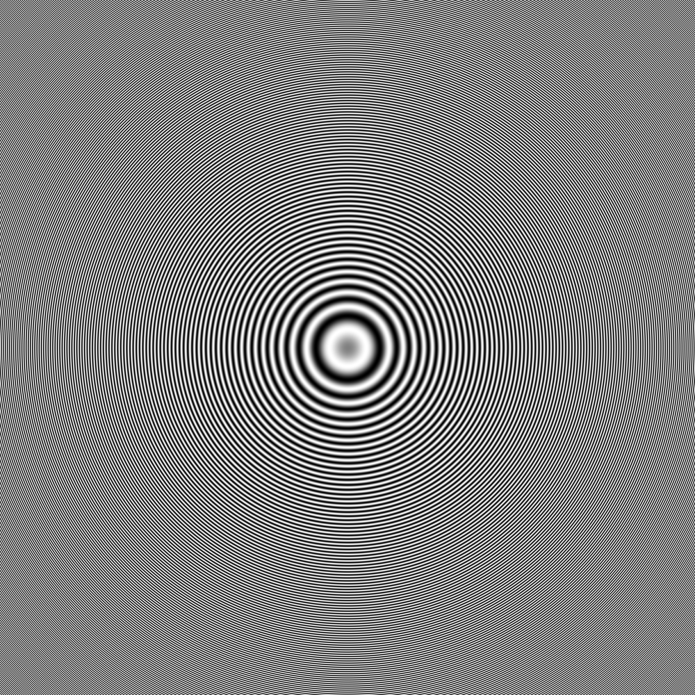

El siguiente enlace contiene una imagen especialmente elegida para saber cómo de bueno es un algoritmo de reescalado en lo que respecta a evitar aliasing: circulos_concentricos_aliasing.png
Os pido que la bajéis y la reescaléis exactamente a un tamaño final de 200x200 con el software que uséis normalmente para cambiar el tamaño de las fotos (sería bueno contar con el resultado de programas como Gimp, reveladores RAW que permitan reescalado de archivos de imagen, programas de Mac,... lo que tengáis), y publiquéis aquí el resultado (recordad: de como está, a tamaño 200x200, sin hacer nada más).
He comparado mi Photoshop CS3 (opción Bicúbica):
Imagemagick (opción -resize):
Como puede verse el resultado de Photoshop es bastante pobre a la hora de evitar aliasing pues crea multitud de artefactos que no debieran estar allí (son todos los círculos residuales que aparecen entorno al conjunto central de círculos concéntricos).

Busco lo que comentaba, ver qué programas son más robustos frente al aliasing cuando se reescalan imágenes (p.ej. para publicar en la web).
De momento hay varios posibles ganadores, y un solo claro perdedor: Photoshop.

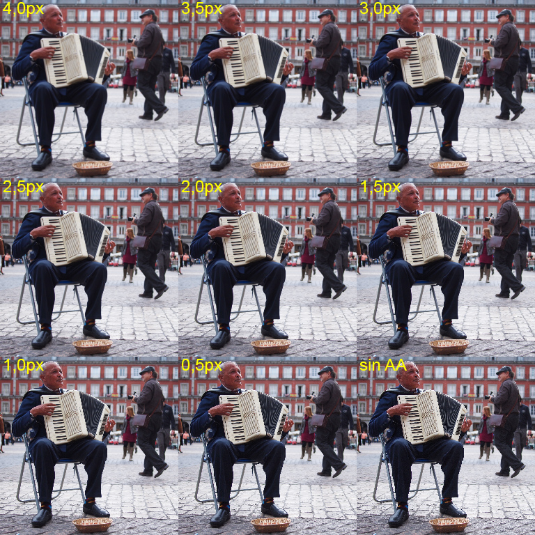

Este músico lo capturé sin ningún problema de aliasing pero al reducir su tamaño, el acordeón (que es en sí mismo una imagen muy cabrona, próxima a una estrella siemens), producía aliasing. En Photoshop simulé un reescalado con filtro antialiaising previo creciente. Es un ejercicio puramente didáctico pero útil para explicar o ver que lo que con aliasing produce patrones de ruido erróneos e inexistentes en la imagen original, se convierten irremediablemente en un tono uniforme cuando se aplican medidas antialiasing:
Los px es el radio del filtro gaussiano antialiasing aplicado previamente al reescalado por Aproximación (el que más aliasing provoca).
