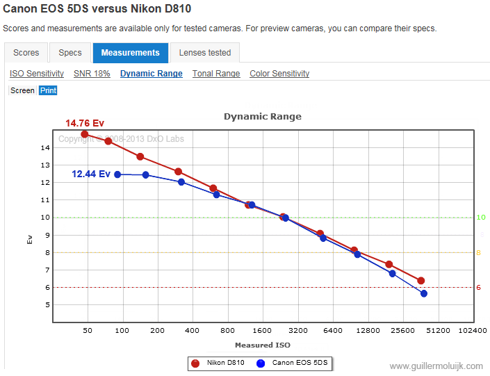

Todos los sensores se hacen ISO-invariantes a partir de un determinado ISO. Subir de ese ISO disparando en RAW no mejora nunca la calidad de imagen pero puede hacer perder altas luces.
Cuál es ese ISO en cada cámara? basta ir a la gráfica de rango dinámico de DxOMark y ver desde que ISO se empieza a perder 1 paso completo de rango dinámico con cada paso que subamos el ISO (es decir cuando la gráfica se convierte en una recta descendente de pendiente -1EV/paso de ISO).
Ejemplo:
La Canon 5DS no se hace ISO invariante hasta ISO1600. La Nikon D810 lo es desde ISO100.
