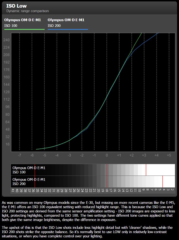

Muy interesante. En cuanto pueda intentaré hacer algunas pruebas. Por ahora he visto esta comparativa, en donde se aprecia mucho la mejora de ruido:
https://www.imaging-resource.com/PRODS/ ... 1A.HTM#IQC
Aunque como dice en el texto, seguramente sea consecuencia de combinar el menor ruido de la toma con una menor reducción de ruido por parte de la cámara.
Y en este hilo también hay info interesante, sobre todo esta gráfica que mostaría que la desventaja de ISO Low es perder un paso de rango dinámico:
http://www.famillekaye.com/e-m1dr.JPG
(No me deja insertar directamente la imagen por ser demasiado alta)
http://e-group.uk.net/forum/showthread. ... 791&page=2
