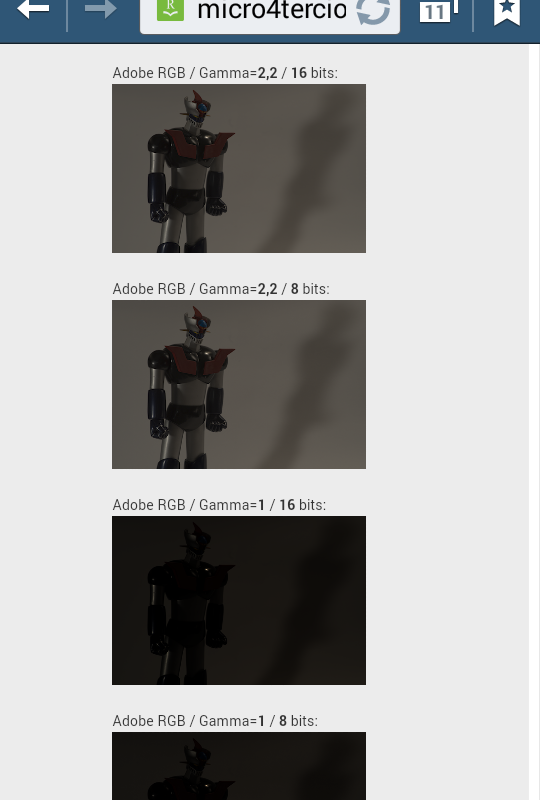

Test gestión de color con formato PNG:
  • Si el navegador usado no hace gestión de color las dos imágenes Gamma=1 se verán más oscuras.
  • Si la tarjeta gráfica/monitor usados no soportan más de 8 bits las dos imágenes Gamma=1 se verán posterizadas. No tengo claro si los PNG de 16 bits se aprovechan más allá de 8, si alguien no ve posterizada la imagen Gamma=1 / 16 bits que diga por favor qué tarjeta gráfica/monitor tiene.
  • La imagen Gamma=1 / 8 bits tiene ruido dither introducido por Photoshop al convertir la imagen lineal de 16 a 8 bits
Adobe RGB / Gamma=2,2 / 16 bits:
Adobe RGB / Gamma=2,2 / 8 bits:
Adobe RGB / Gamma=1 / 16 bits:
Adobe RGB / Gamma=1 / 8 bits:
Mis dos imágenes Gamma=1 las veo posterizadas en el PC (portátil con Windows 10):
  • Edge, Chrome e Internet Explorer hacen gestión de color (no veo oscuras las imágenes Gamma=1)
  • En el móvil (Samsung S4 mini) no hacen gestión de color ni el navegador de Samsung, ni Chrome, ni Tapatalk (se ven oscuras las dos imágenes Gamma=1, los colores de todas se verán erróneamente porque están en Adobe RGB)

En el móvil con dolphin en iPhone 6s Plus las veo las 4 "iguales"....
En el Pc con un Dell U2415 y una gráfica ATI 54xx y firefox, veo las 2 últimas (Gamma1) muy oscuras.
En el mismo PC con Chrome y con explorer las 4 "iguales"

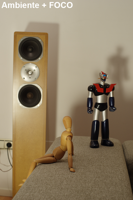

Notapor Guillermo Luijk » Vie Mar 03, 2017 12:25 am
Siguiendo con ideas sobre este tema de la suma lineal, imaginemos una escena con una luz ambiente que no nos interesa capturar pero inevitablemente está allí:
La luz ambiente estropea nuestra iluminación artificial añadida, el FOCO:

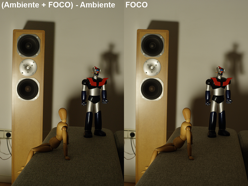

Si a la segunda imagen le restamos linealmente la primera deberíamos obtener:
(Ambiente + FOCO) - Ambiente = FOCO!!!
Es decir, con la resta "apagamos" la luz ambiente:
Podemos comprobar que la imagen obtenida es la misma que la que habríamos tenido sin existir la luz ambiente porque esto es una prueba de laboratorio y aquí la luz ambiente son las luces del techo. Si las apago (apagado real quiero decir) y dejo solo el FOCO, puede verse que es prácticamente igual a la imagen obtenida restando:
Si nos fijamos la imagen resta tiene algo más de ruido en las zonas de sombra del FOCO. Esto es debido a que precisamente en esas zonas al no llegar la luz del FOCO, la resta de las dos luces Ambiente anula casi toda la señal dejando el ruido de dos capturas, que encima se suma porque es incorrelado en una respecto a la otra. Esto no es como restar un darkframe, efectivo para eliminar el ruido con patrón espacial y los hot pixels; aquí estamos sumando dos fuentes de ruido y tanto electrónico como fotónico, que es el que causa casi todo el estropicio pues supera holgadamente al electrónico. En esa situación la relación S/N cae incluso sin levantar sombras.
Con este truco puede incluso llegarse a apagar el sol en escenas estáticas, es decir, algo como hacer fotografía nocturna de día (con flash lo veo más viable por tema de potencia relativa de las luces). No sé si tiene mucha utilidad pero me parece interesante el concepto y sobre todo ver que una vez más se cumple a rajatabla la linealidad del sensor.
