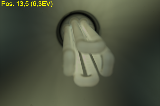

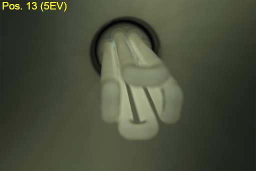

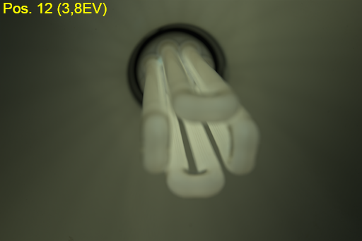

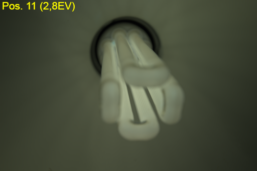

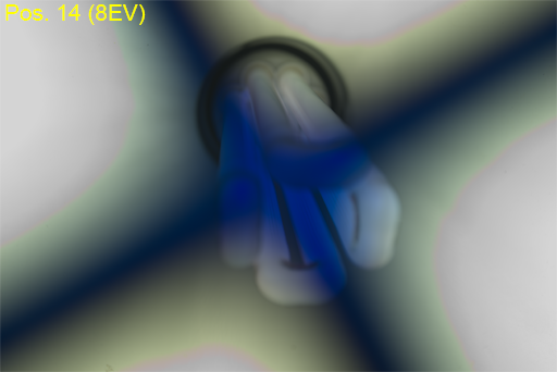

Más cosas sobre este filtro y no muy buenas: ese patrón en cruz que confiesa Hoya en las instrucciones se produce en la posición de máxima atenuación, es un viñeteo llevado al extremo que aparece ya desde posiciones previas:
http://www.guillermoluijk.com/misc/p11.png
http://www.guillermoluijk.com/misc/p12.png
http://www.guillermoluijk.com/misc/p13.png
http://www.guillermoluijk.com/misc/p13.5.png
http://www.guillermoluijk.com/misc/p14.png
Como no es un viñeteo con simetría radial no se puede quitar con las herramientas convencionales, lo cual significa que o nos creamos una máscara a medida de corrección del viñeteo para cada posición, o aprendemos a vivir con él. No sé si alguno tenéis más experiencia con este tipo de filtros, pero como yo lo veo, para este viaje mejor filtros de atenuación constante porque no me veo usándolo más allá de la posición 13 (5 pasos), y sabiendo que tendré una sombra asimétrica.
Visto esto las desviaciones de color, que puede verse que es hacia el verde y más dominante cuanto más se cierra, quedan en segundo plano.
Conclusión: decepción. Pero voy a intentar crear la máscara de corrección para la posición 13,5 (6,3 pasos ).

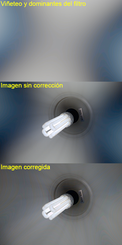

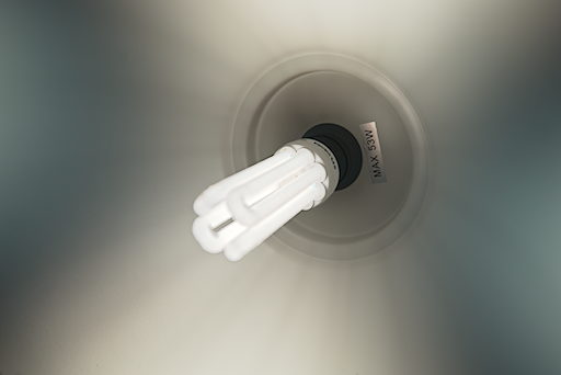

Primera prueba de corrección del "viñeteo": a partir de una toma contra una superficie de color uniforme (una pared en mi caso, sin preocuparme de ser muy riguroso en cuanto a que la iluminación fuera uniforme, etc...), puede corregirse la no uniformidad de luminosidad y dominantes del filtro. La pega es que cada una de las posiciones del filtro da lugar a un mapa de viñeto completamente diferente lo que hace la corrección poco práctica. La posición del filtro fue la de 13,5 (6,3 pasos de atenuación).
http://www.guillermoluijk.com/misc/correccionfiltro.jpg
La imagen corregida muestra bandas de colores por los errores de redondeo del proceso a 8 bits (la librería que uso trabaja a 8 bits, tengo que encontrar una que lea ficheros de 16 bits), pero la corrección de las zonas oscurecidas así como de los tonos azulados que introduce el filtro sin ser perfecta logra su objetivo: de una imagen inutilizable obtener una que sí lo es.
El procedimiento ha sido numérico pero imitando lo que realizaría una curva con máscara de capa. Tratar las imágenes de forma vectorial con R hace el código muy sencillo de leer, sin bucles que lo enreden innecesariamente.

Pues yo no sabía que tenían tantas contraindicaciones, pero bueno aunque solo sea por lo que estoy aprendiendo ya vale la pena. Una versión más compacta y entendible del código (esta vez sin simular curvas, la corrección de exposición en cada píxel es simplemente el factor que llevaría cada canal de dicho píxel en el mapa de viñeteo a máximo), que da el mismo resultado:
Código: Seleccionar todo
# Leemos imagen
vignet=readPNG("vignet.png")
# Normalizamos
for (i in 1:3) vignet[,,i]=vignet[,,i]/max(vignet[,,i])
# Aplicamos corrección a la escena y guardamos normalizando
# OJO: ningun píxel de vignet en ningún canal puede valer 0
scene.out <- readPNG("scene.png")/vignet
writePNG(scene.out/max(scene.out), 'scene.out.png')
Tengo que hacerme con alguna librería que trabaje con TIFFs de 16 bits porque como podéis ver los que tengáis algo de costumbre de programar, trabajar con imágenes en R es coser y cantar gracias a su notación vectorial. No he usado ni un solo bucle para procesar todos los píxeles de las imágenes involucradas.

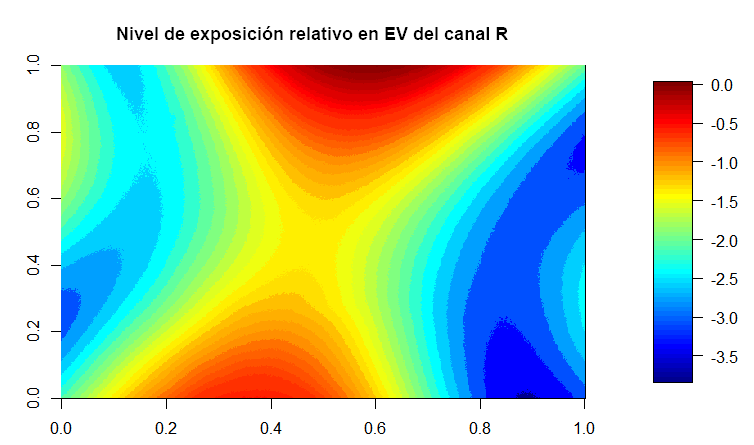

Interesante es saber cuánto hemos tenido que levantar la exposición de las zonas más oscurercidas, porque hacerlo no sale gratis: ruido. En el caso estudiado ha sido el canal R, y lo hemos levantado un máximo de 3,8EV. En el mapa de calor puede verse cuánto hemos levantado cada zona:
http://www.guillermoluijk.com/misc/heatmap.png

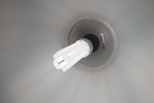

La imagen si no se aplica la corrección y corregida:
http://www.guillermoluijk.com/misc/scen ... rected.png
http://www.guillermoluijk.com/misc/scene_corrected.png
