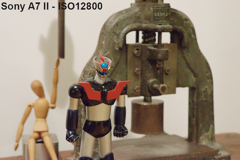

Notapor Guillermo Luijk » Lun Mar 27, 2017 12:56 am
Una encuesta para ver lo que intuitivamente pensáis: si tenemos dos capturas de una misma escena, una con más ruido que la otra (por ejemplo porque se obtuvo con menor exposición), podemos de algún modo obtener una imagen final con menos ruido que eligiendo simplemente la captura que individualmente tiene menos ruido?.
Pista: si hacemos dos capturas de una misma escena con los mismos parámetros, hay algo que suele hacerse para obtener una imagen final con menos ruido que el que presentan ambas capturas?.

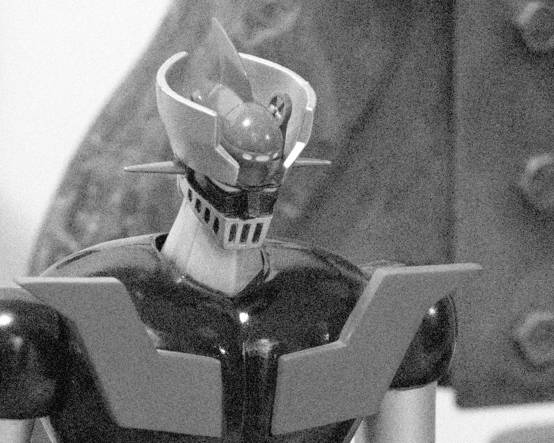

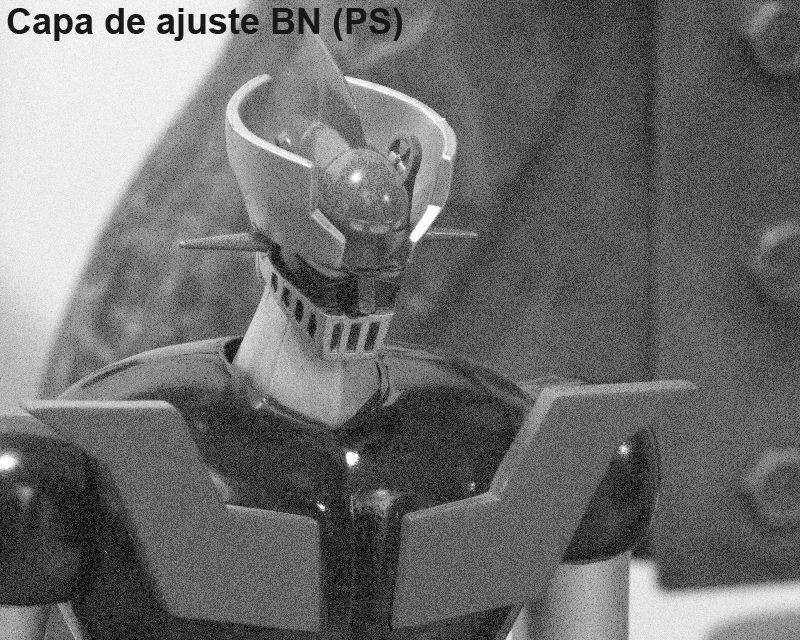

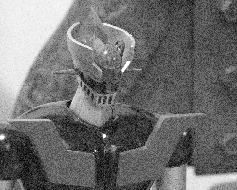

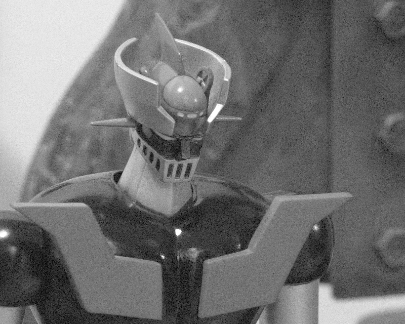

Notapor Guillermo Luijk » Lun Mar 27, 2017 11:34 pm
Parece que ni mi voto por la opción 1 os ha disuadido de votar la opción 2 :D
No sé si se entendía del todo lo que preguntaba: no era si haciendo la media de dos capturas iguales se reduce el ruido, algo que es de sobra conocido, sino si puede reducirse el ruido aún cuando una de las 2 captura es claramente más ruidosa que la otra. Puede resultar contraintuitivo: cómo va una imagen llena de grano a ayudar a limpiar otra que está más limpia?.
La realidad es que por mucho ruido que tenga la imagen más ruidosa, siempre puede contribuir a hacer el resultado más limpio. Si la diferencia de ruido entre las dos imágenes es muy grande la contribución de la ruidosa tenderá a 0, pero nunca será nula.
He calculado que si la relación entre el ruido de las imágenes 1 y 2 es k:
Ruido_1 = k * Ruido_2 (0 < k < oo)
O dicho de otro modo, si:
Relación S/N_1 = 1/k * Relación S/N_2
La máxima mejora al fusionar ambas imágenes se consigue con un parámetro de transparencia:
alpha_optimo = 1 / (k^2 + 1) (0 < alpha_optimo < 1)
En el ejemplo que he construido con ruido gaussiano puro, la diferencia de ruido la he tomado de k=1,66666..., lo que da un alpha_optimo = 26,47% de transparencia para la imagen ruidosa, y por tanto un 73,53% para la menos ruidosa. Cuando me he llevado las imágenes a Photoshop, el cálculo ha sido casi perfecto (con ruido siempre hay una incertidumbre): para una fusión con transparencia 73% (Photoshop no deja decimales) se tiene la máxima relación S/N en la fusión; aumentando o disminuyendo empeora. La mejora no es para tirar cohetes pero menos da una piedra:
La animación muestra la imagen 1 (la más ruidosa), luego la 2 (la menos ruidosa) y por último la fusión óptima (el estrechamiento del histograma desde la imagen 2 es la contribución a la reducción del ruido de la imagen 1).
En esta gráfica puede verse que ninguna otra fusión habría dado una imagen menos ruidosa (cuando más varianza, más ruido y peor relación S/N): a la izquierda sería tomar solo la imagen 2, en el centro sería hacer una fusión 50%/50% (la habitual que hace casi todo el mundo, y que de hecho es el alpha_optimo cuando ambas imágenes tienen el mismo ruido):
La fórmula de alpha_optimo no me la he sacado de la manga, un poco de estadística y se deduce:

Notapor Guillermo Luijk » Dom Abr 09, 2017 6:10 pm
Con la idea de aplicar el algoritmo a la construcción de un BN basado en el RAW con mínimo ruido, he extendido el cálculo a la combinación de 3 señales (canales RGB):
Una primera prueba (el algoritmo es mejorable, de momento he asumido que todo el ruido es de lectura, pero para ruido fotónico la mezcla óptima varía) aplicando esos 3 pesos a los canales de una extracción RAW pura (la comparo con otros métodos conocidos):
ALGORITMO ÓPTIMO
CAPA DE AJUSTE DE BN DE PHOTOSHOP
CONVERSIÓN A LAB
ESCALA DE GRISES
Curiosamente este último método que suele ser desechado, en cuanto a ruido es el que más se acerca al algoritmo óptimo (algo que ya me había dado la impresión en el pasado), pero el algoritmo óptimo los supera a todos.
Esta imagen da una idea de por dónde han ido los tiros en la fusión de los 3 canales RAW, se trata de una imagen virtual que nos indica en cada zona la participación relativa que ha tenido cada canal en la construcción del BN. Puede verse que el canal azul, que generalmente tiene menos exposición y por tanto peor relación S/N que los otros dos, solo es dominante en la cabina de Koji Kabuto y en ciertas áreas de las sombras profundas que son azuladas:
La cabina relativamente pobre en rojos y verdes tiene mucho menos ruido en la combinación óptima que en cualquiera de los otros métodos. También ocurre esto en las zonas rojas del pecho de Mazinger. En general intuyo que el algoritmo mejorará más a los métodos tradicionales en zonas atípicas donde el canal verde del RAW no sea dominante. Voy a probar con un RAW infrarrojo que tengo por algún lado.

Notapor Guillermo Luijk » Dom Abr 09, 2017 6:23 pm
Comparación con Capa de Ajuste de BN de Photoshop (Preset = None):
