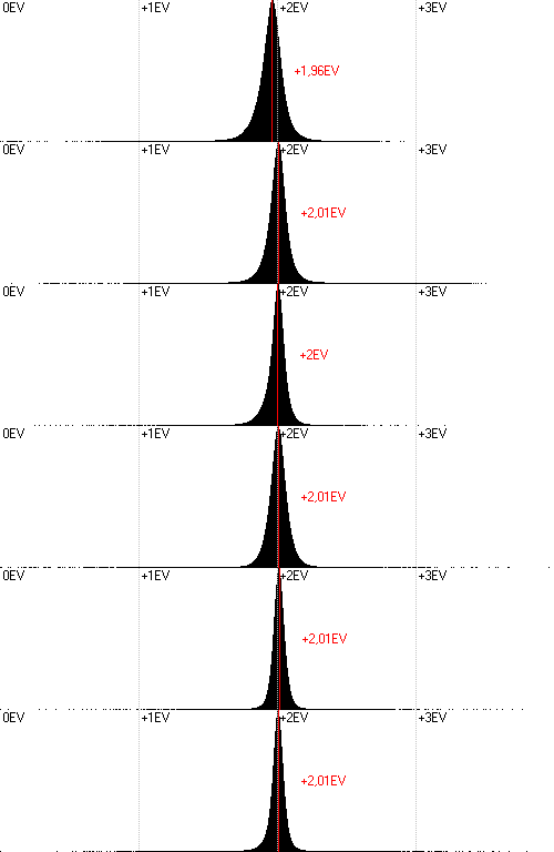

ZN pasan los años y sigue siendo la leche. Pongo la mano en el fuego de que no se puede obtener más información de un horquillado de la que saca ZN, como mucho igualarla (se podría plantear un refinamiento basado en esto, pero no merece la pena el esfuerzo y además se introduciría progresividad en la mezcla, algo de lo que siempre he huido para preservar la nitidez). El cálculo preciso de exposiciones relativas es la base de toda la fusión de ZN y es difícilmente mejorable. Éste es el horquillado de 7 tomas del ejemplo, puede verse como el cálculo por mediana de ZN se pega como una lapa a las microdesviaciones de la cámara (así a ojímetro y de lo que he podido probar en el tiempo, diría que las réflex Nikon son las cámaras más precisas en exposición del RAW, y las M4/3 que he tenido las menos, aunque en este caso salieron muy bien equiespaciadas. Solo la toma más rápida se desvió 0,04EV del valor esperado, de ahí el 1,96EV de separación entre esa toma y la siguiente más expuesta):
