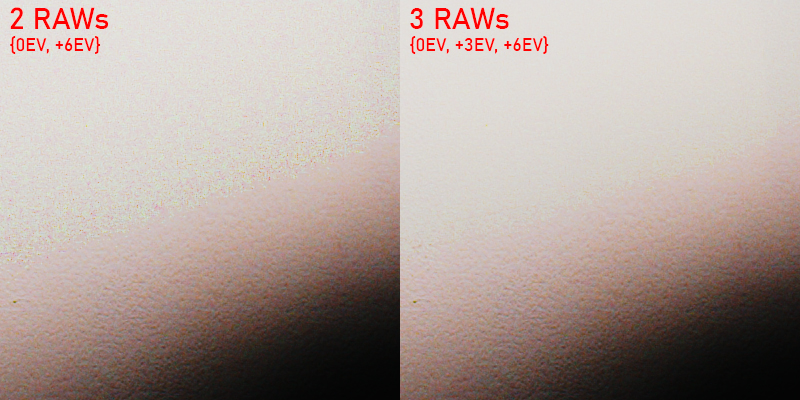

Notapor Guillermo Luijk » Sab Abr 10, 2021 10:51 pm
He generalizado la rutina para admitir cualquier número de archivos RAW con cualquier diferencia de exposición entre ellos. El resultado de nuevo es un RAW con la misma exposición que el de menor exposición de todos ellos pero sin ruido en las sombras.
Para la misma escena de antes se ha añadido un RAW intermedio que deseché en la otra fusión. La imagen no cambia nada de aspecto, pero ciertos saltos de presencia de ruido que eran visibles en algunas superficies, ya no lo son. El problema de esta fusión RAW es que se llega a los límites de rango dinámico que soporta un RAW lineal de 16 bits y empiezan los indicios de posterización:
Por lo que he visto el formato DNG soporta poder codificar los valores RAW de forma no lineal (lo que solucionaría el problema) con una LUT que permita al revelador RAW deshacer la curva no lineal (meta info.SubIFDs{1}.LinearizationTable). Si no me vence la pereza quizá lo intente.
Las exposiciones relativas entre RAWs (que se ajustaron a 3EV en la cámara), fueron:

La rutina también informa de qué % de la superficie del sensor se usa para calcular la exposición relativa entre RAWs:
Código: Seleccionar todo
Data participating in relative exposure calculation (%): 10.01 30.84
Desviaciones de exposición de la cámara:
Se calcula también la aportación de cada RAW al resultado:
Contribution of raw1.tiff: 20.21%
Contribution of raw2.tiff: 16.67%
Contribution of raw3.tiff: 63.12%

Tachan! un único RAW con las dos fuentes de iluminación ajustadas a la misma temperatura de color. Con un solo balance de blancos se elimina cualquier dominante, sin necesitar dobles revelados ni procesados por zonas.
Saturando ambas imágenes para resaltar la diferencia:
