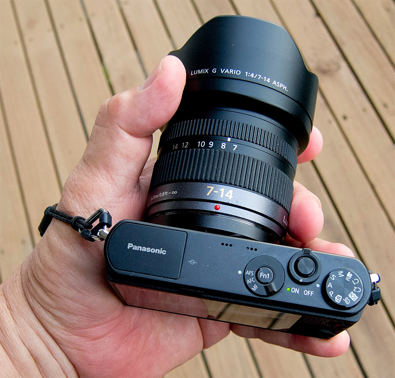

Notapor Guillermo Luijk » Jue Ago 28, 2014 5:25 pm
gunkan escribió:Comparando lentes, las de micro4/3 suelen ser más económicas. Pero los angulares luminosos no existen o tienen precios abusivos. El Olympus 12mm f/2 se va a 600-700€ y ya no es tan pequeño.
Los angulares de micro4/3 y luminosos son caros. Y aunque te los compres, ya hacen que la cámara sea grandota :( . .
Pero qué dices de los angulares de M4/3? si son enanos!. Ya quisieran los sistemas réflex tener angulares como el Oly 12mm o los zooms Pana 7-14 y Oly 9-18 en tamaño.

Notapor gunkan » Jue Ago 28, 2014 5:42 pm
Los sistemas reflex no tienen mucho, o nada, que envidiar al 12mm f/2 de Olympus.
http://i61.tinypic.com/fnxzia.jpg
Este es un 24mm 2.8 FD y como ves el tamaño es ridículo.
Y un 24mm f/2 por 600€... no sé... tampoco lo veo ningún chollo. El 24mm 1.4 de Canon (la versión 1) se vende por 700€ de segunda mano.
Y por 400€ tienes el Tokina 11-16mm 2.8, el Samyang 12mm f/2, 10mm f/2.8, 14mm 2.8, 16mm f/2... etc...
El Pana 7-14 son más de 1000€... :?
Micro 4/3 está genial en tamaño, pero el tema precios no puede competir con las lentes Nikon/Canon APS-C.

Notapor Guillermo Luijk » Jue Ago 28, 2014 6:12 pm
Pero si lo único que he comentado es lo que has dicho del tamaño, que decías que los angulares de M4/3 son grandes y hacen la cámara grandota :D. Que son caros estoy de acuerdo, lo he sufrido en mis carnes! pero anda que no ha valido la pena para olvidarme de las réflex...
Aquí mi E-P5 con el 12mm, que no la hace nada grandota, lo que la hace es chulísima!

Notapor Guillermo Luijk » Jue Ago 28, 2014 6:31 pm
Pero entonces vas a rectificar lo de que los angulares de 4/3 son grandotes? o vas a repetir por cuarta vez que son caros? :D :D :D

Notapor jotae » Jue Ago 28, 2014 6:33 pm
Bueno, bueno.... menos lobos, Caperucita, con esto del tamaño.
A ver qué otro sistema ofrece zooms tan compactos y económicos como el Lumix 12-32 y el Samsung NX 16-50 mm., ambos por apenas 200 eurillos en ebay.
Cualquier cosa, con tal de liberarse de las tochas réflex.

Notapor Guillermo Luijk » Jue Ago 28, 2014 7:13 pm
jotae escribió:Bueno, bueno.... menos lobos, Caperucita, con esto del tamaño.
12mm compacto? imposible, ya ha dicho gunkan que los angulares en M4/3 son grandes y hacen la cámara grandota :D :D :D
