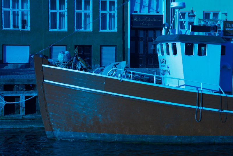

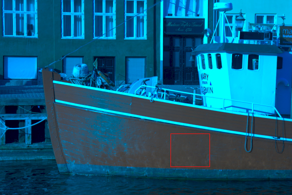

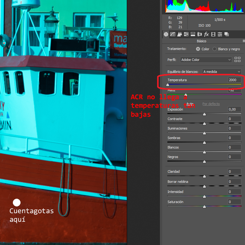

juSer escribió:no consigo como hacer la vegetación blanca, siempre se queda roja
arboles blancos alucinantes como esos tuyos Mario
Lograr con el balance de blancos que cualquier parte de una imagen quede blanca (o neutra mejor dicho), es trivial numéricamente, pero complicado con el software de revelado normal porque no se plantean temperaturas de color tan extremas. Por ejemplo este barco es rojo, pero si nos empeñamos en aplicar un balance de blancos en ACR para hacerlo neutro:
Aún con 2000K el barco sigue siendo rojo. Sin embargo si hacemos balance de blancos en el barco con un revelador que no tenga esas limitaciones (se ha hecho balance de blancos sobre el recuadro rojo, ha supuesto un aumento equivalente de la exposición en el canal verde de +1,5 pasos y de +3 pasos en el canal azul):
Se tiene un barco de color neutro aunque no lo parezca porque nuestro cerebro nos engaña (podeis recortar el parche rojo del casco y calcular su nivel medio, es un barco con el casco gris: R=G=B):
Yo francamente si me quisiera meter un poco a fondo en fotografía IR o UV, me olvidaba de los reveladores comerciales porque no están pensados para ello. Es un tipo de fotografía cuyo revelado necesita un balance de blancos sin limitaciones, como el que se tiene con DCRAW o RAW Therapee.
Sobre la espectacularidad de los blancos conseguidos, pues como dice Mario no depende de la forma de revelar sino del filtro usado y la escena en sí. El revelado lo único que hace es llevar el follaje a un tono neutro, lo demás te viene dado.
