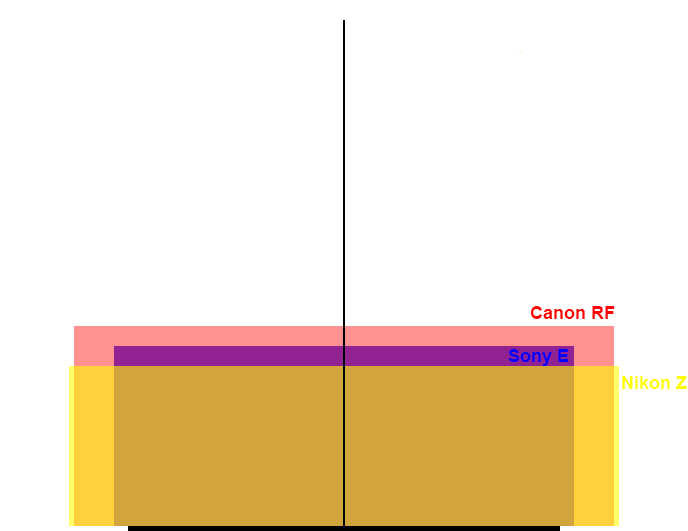

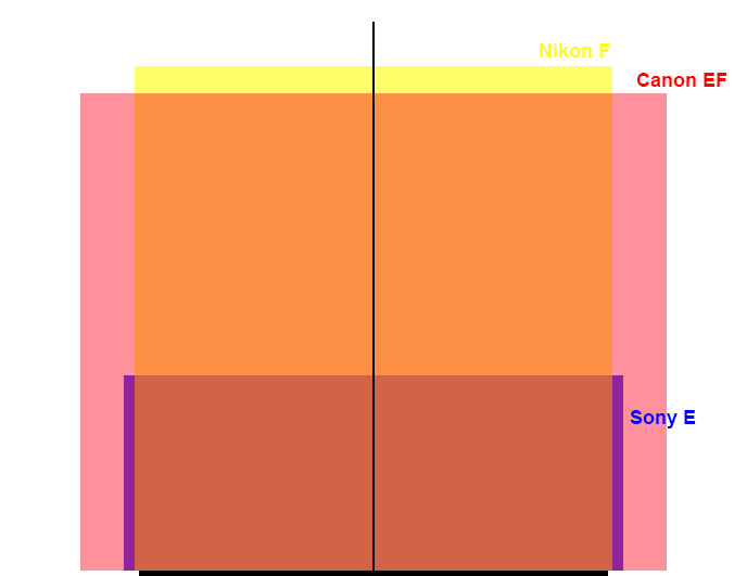

Notapor Guillermo Luijk » Dom Sep 09, 2018 10:50 am
peterhard escribió:Guillermo, por curiosidad tecnológica y porque sé que ahí vas sobrado, entre las tres monturas FF de Nikon, Canon y Sony ¿cuál ves que es mejor en términos de posibilidades de objetivos futuros, rendimiento, etc? Se oyen opiniones por todos lados y no tengo nada claro que los que hablan tengan el conocimiento o la información necesaria.
Pues a buen árbol te arrimas jeje, porque no tengo ni idea de cuanto pude influir en la libertad de diseños ópticos las diferencias entre las tres monturas FF sin espejo. Lo único que puedo hacer es dar los datos conocidos.
Dimensiones: https://en.wikipedia.org/wiki/Lens_mount
Dist. registro: https://en.wikipedia.org/wiki/Flange_focal_distance
Diámetro x Brida:
  • Canon FD: 48mm x 42mm
  • Nikon F: 44mm x 46,5mm
  • Canon EF: 54mm x 44mm
  • Canon EF-M: 47mm x 18mm
  • Sony E: 46,1mm x 18mm
  • Canon RF: 54mm x 20mm
  • Nikon Z: 55mm x 16mm
Esto es lo que había hasta ahora:
Con esas monturas se ha leído a menudo que Nikon lo tenía crudo para hacer objetivos muy luminosos. Canon tenía objetivos f/1,2 y Nikon no. Es por la montura o porque no era una prioridad para Nikon?. Es posible un f/1,2 en montura F pero daría demasiado viñeteo?.
El caso es que ahora las tornas se han invertido, y tenemos esto:
Hay un dato que es impepinable: Nikon ha pasado del diámetro más estrecho y distancia de registro más larga, al mayor diámetro y distancia de registro más corta. Así que como mínimo puede afirmarse que su sistema Z es el más flexible de los tres, pasando los otros dos a ser casos particulares del Nikon; es decir sobre el papel no debería se posible nada en Sony o Canon que no lo sea en Nikon. Le va a permitir eso a Nikon sacar cosas para su sistema imposibles para Canon y sobre todo Sony, que es la que queda ahora con el sistema más justo de dimensiones? ni idea.
Más datos: Nikon ha anunciado un 50mm f/0,95 y Canon un zoom 28-70 f/2. Son factibles en Sony? ni idea. Son útiles? a priori el zoom lo veo mucho más de este mundo y seguro que se vende aunque cueste 3000EUR. El fijo f/0,95 parece más una muestra de poderío y lo tendrán cuatro gatos.
A favor de Sony, su montura está más equilibrada si quieren mantener una línea APS. El agujero que han sacado Nikon y Canon en una APS compacta va a quedar curioso.

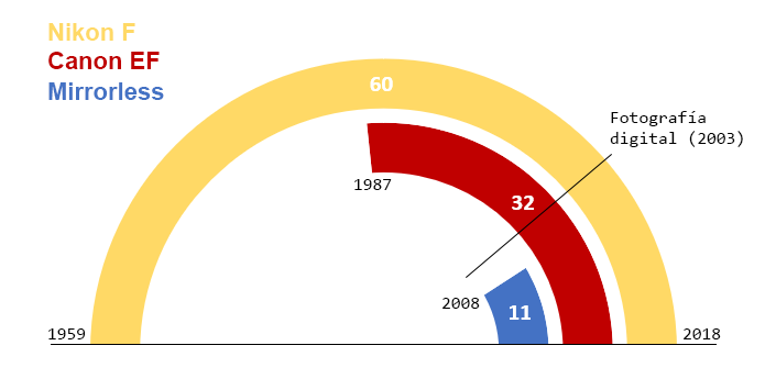

Notapor Guillermo Luijk » Dom Sep 09, 2018 4:00 pm
Una infografía poniendo un poco en perspectiva la evolución de los sistemas de objetivos intercambiables de Canon y Nikon. Las fechas indican cuando los fabricantes priorizaron sus sistemas, no cuando estos fueron dominantes en el mercado:
Con una visión cortoplacista puede parecer que la transición de las marcas a los sistemas sin espejo ha sido lenta. Pero si miramos en perspectiva los años que los sistemas F y EF de Nikon y Canon han dado de comer a sus marcas, solo podemos decir que la transición a sin espejo ha sido fulminante. Desde la generalización de la fotografía digital en 2003 (Canon 300D) solo tardaron 5 años en aparecer en 2008 los primeros sistemas de objetivos intercambiables que prescindían del espejo (algo totalmente lógico, las cámaras compactas de la época ya eran dispositivos mucho mejor integrados en la era digital que las cámaras réflex digitales), y en solo 11 años desde esa fecha Nikon y Canon a regañadientes deciden iniciar el apagado serio de sus sistemas F y EF, que llevaban existiendo la friolera de 60 y 32 años respectivamente.
Re: [HILO OFICIOSO] Canon EOS R
Notapor peterhard » Dom Sep 09, 2018 4:24 pm
Que el apagado de sus sistemas F y EF sea serio como dices, aún está pir ver, aunque yo creo que es un hecho al menos a unos pocos años vista (no muchos).
Es la repera ver que como tú señalas, en 2003 comenzó la fotografía digital (y era algo totalmente residual, carísimo, inútil profesionalmente y que los profesionales veían con total escepticismo, por no decir algo peor). Y mira ahora...
Es como los smartphones. En 2007 salió el iphone (con pocas posibilidades, incipiente, más ilusionante que eficaz). Y en diez años ninguno podríamos vivir sin nuestro smartphone. Ni nuestras abuelas.
El mundo se mueve a velocidades de vértigo.
Notapor Guillermo Luijk » Dom Sep 09, 2018 4:38 pm
peterhard escribió:Que el apagado de sus sistemas F y EF sea serio como dices, aún está pir ver, aunque yo creo que es un hecho al menos a unos pocos años vista (no muchos).
Pues creo que ese ritmo, hasta ahora ralentizado por Canon y Nikon, desde este momento lo van a marcar los usuarios. Canon y Nikon no ganan nada ya tratando de convencer a nadie de que el réflex es mejor porque ahora sí han creado dos sistemas sin espejo de tomo y lomo, pero tampoco van a tener prisas en que sus bases se migren; la prioridad será que cuando lo hagan se queden en casa.
Así que lógicamente va a haber unos años de transición, pero convencido como estoy de que el sistema sin espejo funciona, a poco que los primeros valientes les vayan contando a sus amigos lo bien que van esas Z y R, y las ventajas que les reportan, no creo que tengamos que esperar mucho para ver a las réflex como un nicho. Eso sí, siempre les quedarán las fotos de los JJOO con esos teleobjetivos réflex.
Ejemplo: van a venderse muchas 6D2 desde ahora con el precio al que va a sacar Canon la R?.
