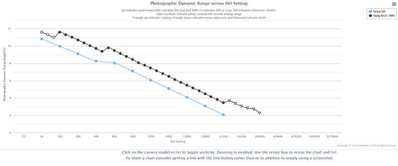

Es muy raro porque la M10 es muchísimo mejor en cuanto a ruido y RD que la Q2, siendo del mismo fabricante y dos años más antigua.
Está claro que esa densidad y tamaño de pixel se les ha atragantado, igual que le pasó a Canon con su 5Ds.
Ahora la duda es si a Panasonic también le ha pasado y ha conseguido un rendimiento igual de pobre con ese sensor en la S1R.

Notapor Guillermo Luijk » Jue Mar 21, 2019 8:11 pm
toshiro escribió:Ahora la duda es si a Panasonic también le ha pasado y ha conseguido un rendimiento igual de pobre con ese sensor en la S1R.
Igual estamos mirando mediciones diferentes, o concluyendo cosas diferentes, pero como yo lo veo tener menos de un paso de diferencia en rango dinámico respecto a la cámara FF de mayor rango dinámico del mercado (piensa que Claff hace mediciones a nivel de píxel sin normalizar por la resolución del sensor, que aquí beneficiaría a la Leica), lo calificaría de cualquier cosa menos pobre. Si esas medidas se confirman estaríamos hablando de un sensor de 47Mpx con más rango dinámico que las Canon nuevas (5D IV, R), y eso toshiro lo siento mucho pero no es pobre si tienes dos dedos de frente y los pies en la tierra.
En el pasado me cansé de batallar con fans de canonistas que trataban de restar la importancia de ganar más de dos pasos de rango dinámico cuando esa mejora entonces sí marcaba una diferencia bárbara. Ahora que el rango dinámico es mayor de lo que ha sido nunca parece que nos vamos al otro extremo, y me va a tocar batallar con los que considerarán que es pobre cualquier cosa que no iguale a lo más mejor del mercado. Pues vaya.

Notapor toshiro » Vie Mar 22, 2019 6:37 am
Igual lo estoy interpretando mal pero según este gráfico la S1R/Q2 tiene un valor de 9,98 a ISO 100 mientras la A7III tiene un valor de 11,60 a ISO 100
No es una diferencia de RD de 1,62 EV? Corrígeme si no es así.
Pero si es así mi impresión es que se han quedado cortos, evidentemente es más que de sobra pero si quieres competir y dices que vas a sacar lo mejor de lo mejor no puedes sacar un sensor con un paso y medio menos de RD que el mejor sensor de hace dos años.

Notapor Guillermo Luijk » Vie Mar 22, 2019 8:29 am
En mi humilde, sencilla y nada imparcial opinión, por supuesto 8-)
Insisto: Claff mide ruido a nivel píxel sin normalizar resoluciones, y por lo tanto penaliza los sensores más resolutivos; es como si en DxOMark usas el modo 'Screen' o en Dpreview el modo 'Full view' (o algo parecido se llama): no sirven para comparar cámaras. Una A7 III tiene 24Mpx y la Panasonic 47Mpx. Mira la comparación con la A7R III que tiene una resolución mucho más cercana aunque aún por debajo. Además no alinea los ISO del eje X a sus valores normalizados sino nominales, lo que añade más error en la comparación porque en realidad está desplazando todas las gráficas a derecha o izquierda.
Solución: aprender a normalizar (http://www.guillermoluijk.com/article/d ... /index.htm) o esperarse a los datos con resoluciones e ISOs normalizados de DxOMark antes de emitir juicios.
Esto no es una opinión, ni es humilde ni es parcial, es un dato.
Por cierto que la cámara parece tener ISO50 real, cosa interesante para larga exposición y para fotos a grandes aperturas si sus valores normalizados son realmente bajos también. Será muy interesante ver dónde queda en la escala real (DxOMark) ese ISO.

Notapor ulises » Vie Mar 22, 2019 8:37 am
Guillermo Luijk escribió:Insisto: Claff mide ruido a nivel píxel sin normalizar resoluciones, y por lo tanto penaliza los sensores más resolutivos; es como si en DxOMark usas el modo 'Screen' o en Dpreview el modo 'Full view' (o algo parecido): no sirven para comparar cámaras. Una A7 III tiene 24Mpx y la Panasonic 47Mpx. Mira la comparación con la A7R III que tiene una resolución mucho más cercana aunque aún por debajo.
Solución: aprender a normalizarb (http://www.guillermoluijk.com/article/d ... /index.htm) o esperarse a los datos trillados de DxOMark antes de emitir juicios.
Por cierto que la cámara parece tener ISO50 real, cosa interesante para larga exposición y para fotos a grandes aperturas. Será muy interesante ver dónde queda en la escala real (DxOMark) ese ISO.
Si no sirve para comparar cámaras, ¿para qué narices sirve el trabajo de Claff? :roll:

Notapor Guillermo Luijk » Vie Mar 22, 2019 8:41 am
ulises escribió:Si no sirve para comparar cámaras, ¿para qué narices sirve el trabajo de Claff?
Matizo: sirve y mucho para comparar cámaras, pero solo si sabes interpretar lo que estás leyendo. Esto os excluye a toshiro y a ti, y arriba he explicado porqué (normalización de resolución y de ISO). Para concursos de pichas mucho mejor DxOMark.

Notapor Guillermo Luijk » Vie Mar 22, 2019 8:48 am
ulises escribió:¡Qué violencia! [emoji38] [emoji38] [emoji38] ;)
Yo lo llamaría más bien ignorancia, que suena parecido :D
De todas maneras ya os digo que es normal que la información de Claff sea difícil de interpretar dando lugar a malentendidos, y lo avisa él mismo, por eso es mejor esperar a DxOMark para llevarse una idea clara de cómo de mejor es un sensor que el otro. Seguro que ambas webs hacen bien los cálculos, pero solo los de DxOMark tienen una interpretación directa.
La normalización de resolución se puede hacer con un cálculo simple, pero la normalización de ISO él no la hace (Note that the x-axis is ISO Setting and not a "measured" value. Keep this in mind particularly when comparing to the Ideal lines.) y es imposible de corregir partiendo de sus datos.
Por ejemplo las Olympus, que son cámaras con ISOs reales por debajo de las demás, en sus gráficas salen beneficiadas porque en ellas un ISO200 de Olympus, que es prácticamente un ISO100 real a efectos de amplificación y por tanto tiene más rango dinámico, aparece alineado con los ISO200 de las demás cámaras que son ISOs reales por encima de 100. En definitiva en su gráfica está dando al ISO200 de Olympus el rango dinámico que correspondería a un ISO100, haciendo que el sensor parezca mejor de lo que es en términos relativos. Total, un lío.

Notapor toshiro » Vie Mar 22, 2019 11:38 am
Guillermo Luijk escribió:Mira la comparación con la A7R III que tiene una resolución mucho más cercana aunque aún por debajo.
Acabo de mirar la de la D850, que tiene una resolución aun más parecida (46vs47mpx) y tiene un paso más de rango dinámico en toda la escala, con una anomalía a ISO 400 -donde debe saltar el dual gain- con casi dos pasos de ventaja.
Un paso de diferencia de rango dinámico es mucho, poco o indiferente. Como buen gallego diré que depende :mrgreen:
Re: [HILO OFICIOSO] Panasonic S1 / S1R
Notapor Guillermo Luijk » Vie Mar 22, 2019 11:51 am
toshiro escribió:Acabo de mirar la de la D850, que tiene una resolución aun más parecida (46vs47mpx) y tiene un paso más de rango dinámico en toda la escala, con una anomalía a ISO 400 -donde debe saltar el dual gain- con casi dos pasos de ventaja.
Bueno tú habías dicho que era pobre. Si para ti un paso (en realidad es menos, ya lo dije, porque la Leica es más densa que la Nikon), convierte a un sensor en pobre, entonces hay dos tipos de sensores en el mundo: los Sony, y los pobres.
La realidad es que a día de hoy, con la calidad alcanzada por todos los fabricantes, los sensores Sony ya no marcan la diferencia. Lo hicieron (y esto escocía en el otro lado), pero ya no lo hacen (y esto parece que empieza a escocer en el lado Sony).
