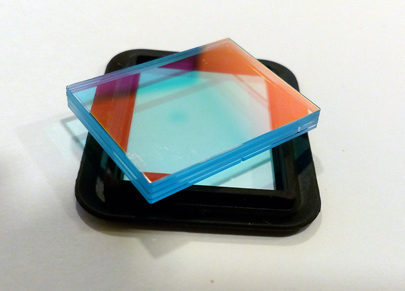

Este cristal, en realidad es un "sandwich" de cuatro cristales: filtro IR, filtro UV, filtro antialiasing,...

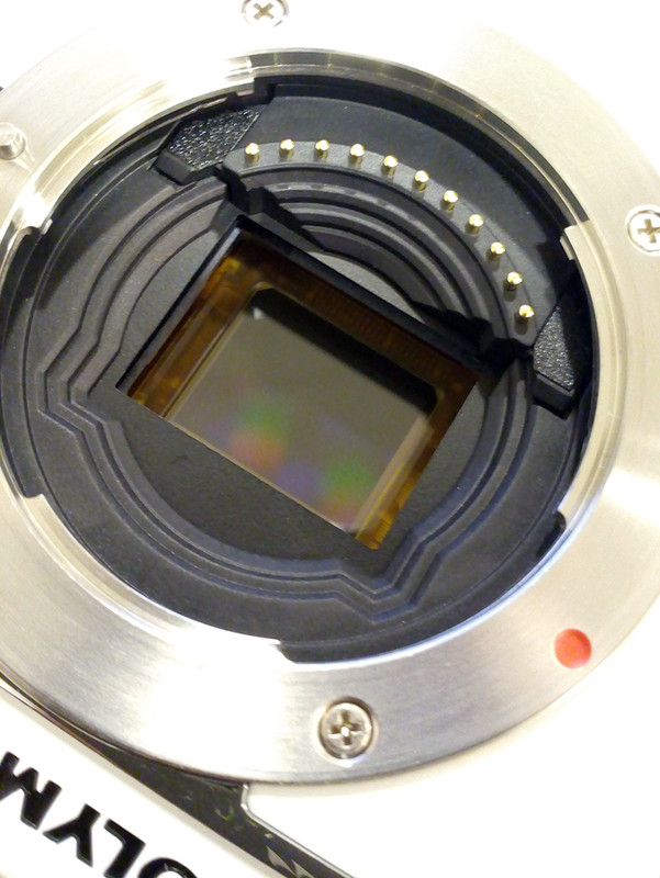

Una vez hecho esto, levantamos el cristal zafiro del limpiador por ultrasonidos, y accedemos por fín al "sandwich-filtro".
Sacamos un clip metálico que lo fija, extraemos la goma que hace de marco, y listo.
Volvemos a montar el cristal del limpiador (preferí dejarlo, como protección antipolvo para el sensor, ahora totalmente desnudo).

Bueno, ahí os dejo un par de fotos de como se ve el sensor desnudo (bueno, por delante está el cristal transparente del limpiador de ultrasonidos), y del "sandwich-filtro":
