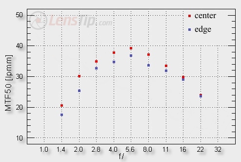

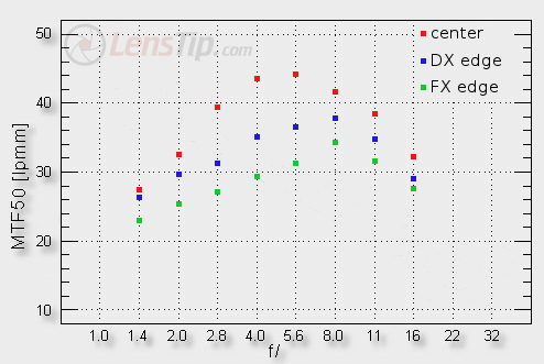

Nikon Nikkor AF-S 24 mm f/1.4G ED
A máxima apertura (f/1.4) da 27 lpmm en centro y 26 lpmm en bordes.
Su punto dulce es a F/5.6 con 44 lpmm en centro y 36 lpmm en bordes.

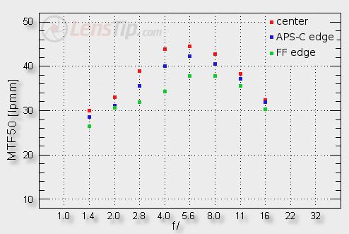

Canon EF 24 mm f/1.4L II USM
A máxima apertura (f/1.4) da 32 lpmm en centro y 26 lpmm en bordes.
Su punto dulce es a F/5.6 con 53 lpmm en centro y 42 lpmm en bordes.

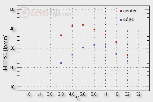

Nikon Nikkor AF 24 mm f/2.8D
A máxima apertura (f/2.8) da 37 lpmm en centro y 22 lpmm en bordes.
Su punto dulce es a F/5.6 con 42 lpmm en centro y 31 lpmm en bordes.
No está nada mal teniendo en cuenta su veteraní­a y precio.

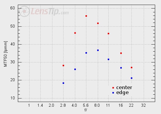

Sony E 16 mm f/2.8
Este lo pongo por la "simpatí­a" que provoca en muchos usuarios del foro.
A máxima apertura (f/2.8) da 28 lpmm en centro y 18 lpmm en bordes.
Su punto dulce es a F/5.6 con 55 lpmm en centro y 35 lpmm en bordes.
Si no fuera por su pobre rendimiento a máxima apertura, la verdad es que da mejor resultado a f/5.6 que

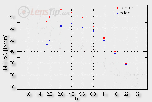

Olympus M.Zuiko Digital 45 mm f/1.8
A máxima apertura (f/1.8) da 66 lpmm en centro y 46 lpmm en bordes.
Su punto dulce es a ¡F/2.8! con 76 lpmm en centro y 62 lpmm en bordes.
Bueno... y eso que no es un macro. sin comentarios, 76 lpmm a f/2.8 manteniendo 62 lpmm en los bordes
creo que está al alcance de muy pocos objetivos de ese precio... o igual de ninguno, vamos a ver otros similares e incluso teóricamente de primera fila:
